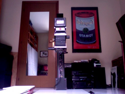

E dopo quattro anni...
_De
Messaggi: 654
Io versus Il Mostro. Fatemi gli auguri.
P.s: e magari consigliatemi anche un modo di asciugare le stampe migliore di quello usato, ovvero stenderle come se fossero calzini.

_De
Messaggi: 654
Reti da zanzariera, paiono migliori del mio pavimento, ora mi attivo per procurarle.
Per ora mi sto allenando con mini stampe, ore ed ore per averne solo una decente, ah lo zen da luce rossa. Sono arruginita in modo vergognoso. Grazie dei consigli.
