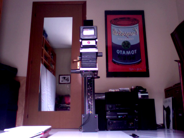

Io versus Il Mostro. Fatemi gli auguri.
P.s: e magari consigliatemi anche un modo di asciugare le stampe migliore di quello usato, ovvero stenderle come se fossero calzini.
