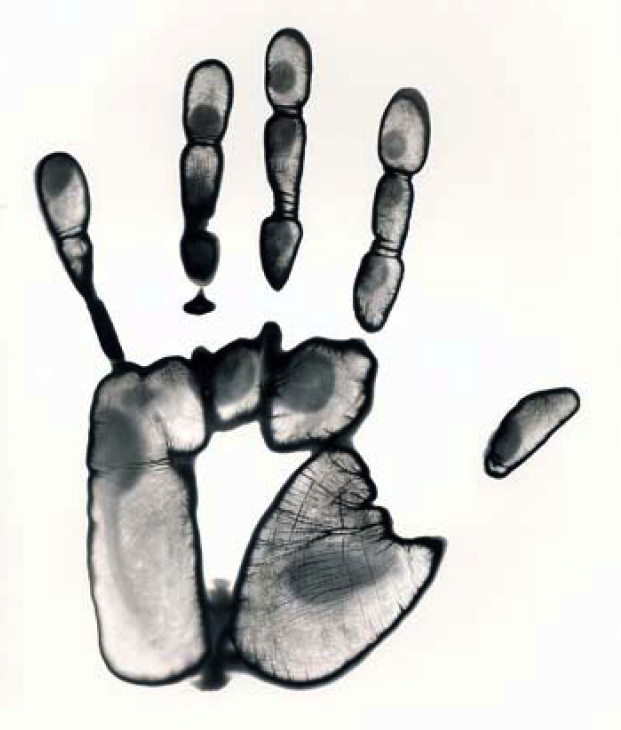

la carta fotosensibile una volta diventata gialla, verdina o rosetta, dopo il fissaggio diventa bianca, certo solo dove non ha agito il rivelatore..........almeno io ho capito questo, vedi qui
la conferma che la carta fotosensibile "non assorbe" mi demoralizza non poco, forse devo seguire la strada dell' emulsione liquida da stendere su un supporto più assorbente........proverò intanto con qualche ritaglio di baritata ed un pennelino per rendermi conto dell' effetivo potere non assorbente.........
per il fatto che non è la concentrazione o diluizione del rivelatore a creare le sfumature di grigi sono un po perplesso, perchè non mi spiegherei altrimenti questo chimigramma
le sfumature ci sono, non è certo un estesa gamma tonale ma per certe immagini può essere sufficiente........... :(
:idea: le problematiche sono molte forse mi conviene usare i pigmenti di carbone su una baritata fotosensibile con un file in negativo (al buio) e poi sviluppare fissare e lavare :mrgreen:
a parte quest' ultima divagazione sono convinto che con un po di impegno qualcosa salta fuori.......se vi viene in mente qualche suggerimento o consiglio [-o<
otto.
otto ha scritto: per il fatto che non è la concentrazione o diluizione del rivelatore a creare le sfumature di grigi sono un po perplesso, perchè non mi spiegherei altrimenti questo chimigramma
otto.
mumble mumble... mi dai da pensare, otto... :?
l'hai fatto tu con la mano bagnata di rivelatore?

In conclusione, l'immagine viene formata dalla quantità di luce che colpisce la carta, e lo sviluppo poi la rivela.
Quindi sostituire le cartucce dell'inchiostro con il rivelatore poco fa, al massimo dovresti con una cartuccia impressionare, con l'altra rilevare,
quindi fissare e infine lavare. 4 cartucce.
Buona sperimentazione
Aggiungo in riferimento alla immagine che una reazione chimica è facilitata dall'agitazione, calore e percentuale di reagente.
ra, con il palmo che hai appoggiato, hai permesso diverse concentrazioni di prodotto, che ossidandosi in proporzione alla quantità di meno,
ha agito di più.
Li dove il prodotto si è incanalato fra le pieghe della pelle ha agito di più, epure nel contorno dellla mano, mentre dove la tua pelle è più piatta, e ha lasciato fluire meno prodotto, lo scambio è stato minore e di conseguenza anche l'effetto.
Spero di essermi spiegato.
Un saluto, Aldo Claudio.
