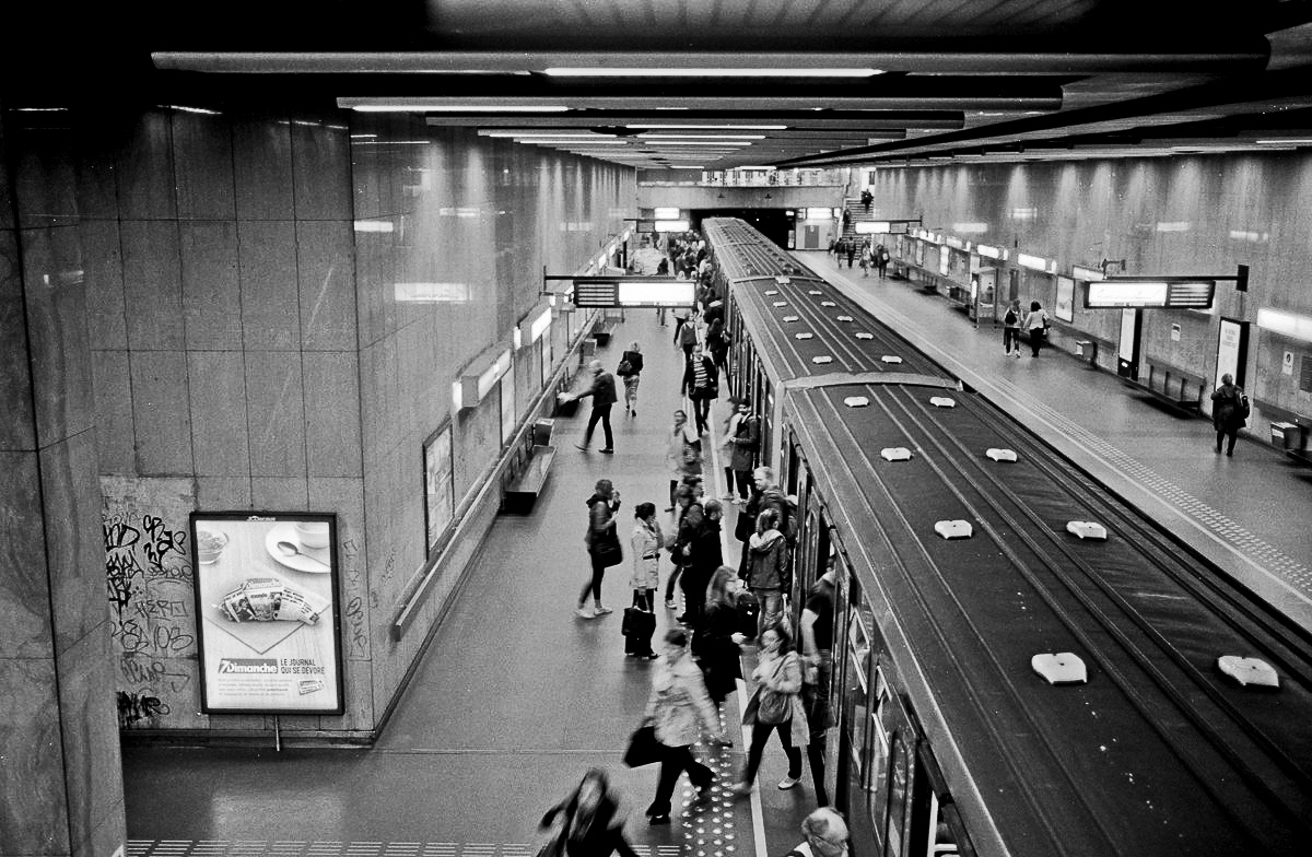

Tri-x in d76 1+1 (Luca, una Paterson, due bottiglie, 20 minuti. Forza...)
Messaggi: 2164
Luca, non c'entra la pellicola, c'entra la luce, ne sono certo.
Non puoi pretendere gli stessi grigi di una giornata di sole in montagna con i contrasti che ci sono, in una metropolitana al buio.

simone toson ha scritto:Luca, non c'entra la pellicola, c'entra la luce, ne sono certo.
Ci mancherebbe, che la luce non avesse la sua parte.
Ma le gradazioni tonali sono in gran parte legate al soggetto, e comunque sempre presenti ed evidenziabili con la tecnica.
La pellicola ha sempre un ruolo, ma in questo caso sono prevalenti le componenti di esposizione, sviluppo, e soprattutto scansione, che è
poi l'elemento più critico.

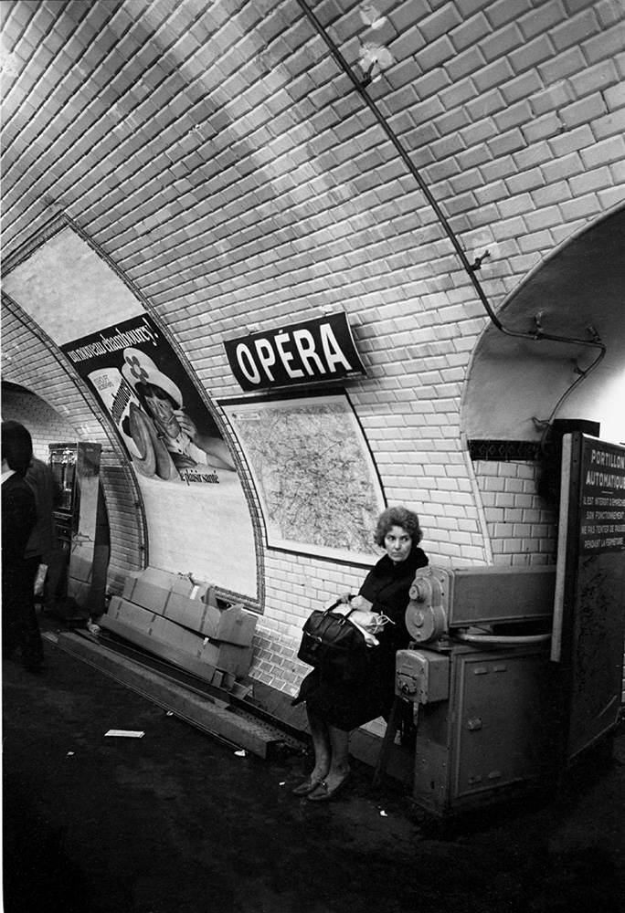

Nel caso di questa foto del post su Parigi, la luce era probabilmente peggiore, ma sviluppo e scansione hanno aiutato...
Fatemi smanettare un po'. vediamo che riesco a tirare fuori.

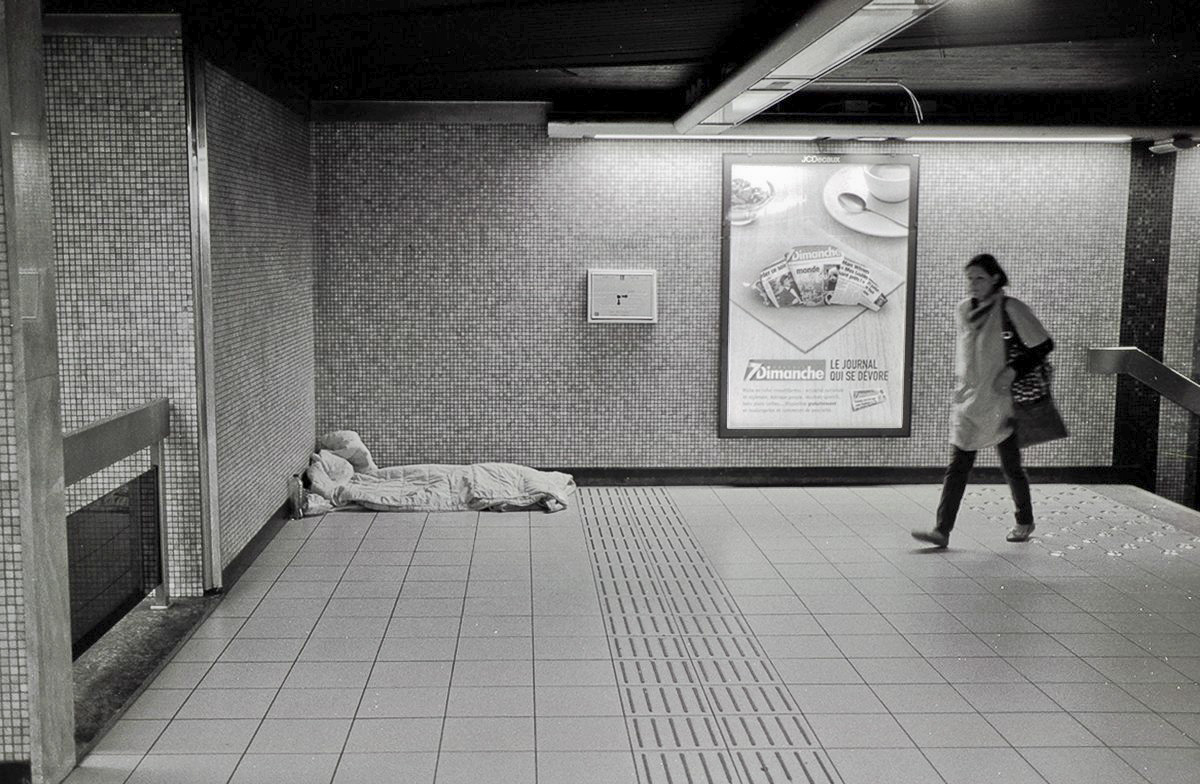

Nope. Hai le persone tappate nel nero e tutto il resto della gamma piatta. Il negativo com'è? Al lentino, dico.
Ad ogni modo, a me le tabular non hanno mai convinto, e a scanner le ho sempre trovate disastrose.
Il pacco di grigi nelle tue Luca dipende dalla luce, come giustamente detto.
Hai quelle insegne luminose che tappano la gamma dei bianchi. O le perdi in scansione o, se tenti di recuperarle, la dinamica dei toni medi viene inevitabilmente compressa. Cosa che non succede nello scatto di Sergio, dove bianchi e neri sono ben distribuiti (già nel negativo).
(le foto mh, non sono convinte.)

Ok, grazie. Ha senso.
Sulle tabular: le 400 ISO non hanno risultati così disastrosi. Ad ogni modo mi studierò un po' meglio quelle che funzionano, compresa quella di Sergio, nelle quali credo innanzitutto non vi siano situazioni così estreme di punti luce e neri. Probabilmente il campo ampio non aiuta.
Ad ogni modo ci sono diversi aspetti
  • - ho avuto modo di osservare ma TMax100 e con me non ha funzionato molto bene nemmeno in esterni. Ne ho una sfilza.
    - La tonalità generale di questa ambientazione in bianco e nero esce fuori così, la metro è arancione ed esce grigia, il tetto della metro è grigio ed esce ... grigio, il pavimento è grigio e lascio a voi indovinate come esce fuori, le pareti sono di pietra lucidata, che esce fuori grigia
    - l'illuminazione diffusa fa il resto, appiattendo il tutto
    - le uniche, poche, aree marcatamente bianche sono gli schermi avvisatori, la pubblicità, le uniche aree marcatamente nere sono i vestiti, appunto neri
    - bisogna anche considerare che l'ambiente è molto grande e disperde di conseguenza
    - la fotografia di Sergio si avvantaggia del fatto che le pareti del metro di Parigi sono di piastrelle lucide bianche, che pure riflettono
Be', credo di avere imparato qualcosa di nuovo. Guardare la luce prima di scattare per capire cosa esce fuori dopo ...

un po' di rimappatura dei grigi. Potendo riscansionare il negativo, in generale si può fare ciò che si vuole.
Ciao.
Sergio

Sergio cosa intendi per rimappatura dei grigi? come la fai?
