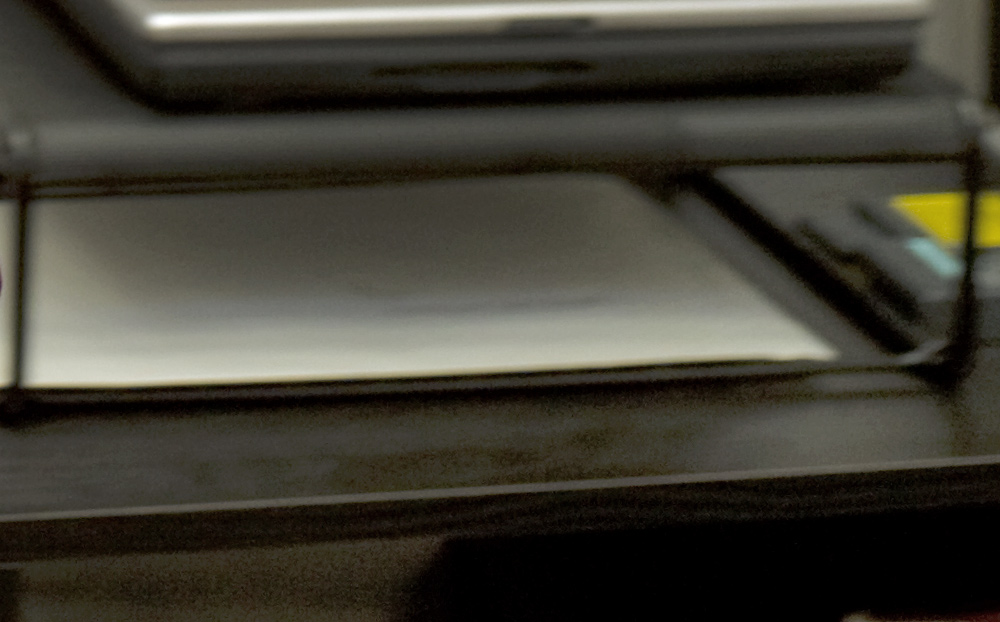

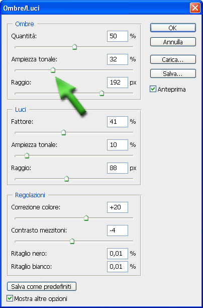

Allora, mi sono scaricato il DNG della collega e l'ho sottoposto ad un semplicissimo test: la leggera compensazione delle ombre, prassi comunissima nella postproduzione, utilizzando dei parametri che con la Nikon D700 sono come acqua fresca e non fanno comparire alcun rumore di fondo nelle zone schiarite, quantomeno alla sensibilità di default (200 ISO, comunque superiore a quella impiegata nell'immagine campione della M9).
Allego tre files: l'immagine completa dopo la lieve correzione (la freccia verde indica la zona campione), i parametri impiegati nel tool "luci-ombre" di PS ed il crop al 100% del dettaglio sull'immagine corretta.
Quindi, ricapitolando, dovrei spendere dieci milioni di lire per avere questo rapporto segnale/rumore ad appena 160 ISO ? Interessante...
