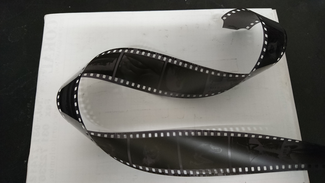

L'altra notte ho sviluppato nel solito modo alcuni rollini di HP5/800iso; dopo il lavaggio le pellicole si avvolgevano stranamente su sé stesse; però, nonostante carichi più pesanti per una maggior tensione, le pellicole si presentavano attorcigliate come in foto:
Cosa può essere successo?
Avete già vissuto tale inconveniente?
Suggerimenti per evitare ciò in futuro?

Secondo me è normale. Si spianano nei pergamini.
Luca A Remotti ha scritto:Secondo me è normale. Si spianano nei pergamini.
No no no...solitamente escono quasi piane...in seguito, una bella sosta in pressa per 2/3gg e me le ritrovo perfettamente piane.
Con questo groviglio mi ci vorranno almeno 10gg di pressa. :(

Uno sbalzo di temperatura secondo me. Se vedo bene la pellicola si è attorcigliata dal lato emulsione, quindi probabilmente ha subìto un brusco stress dovuto alla temperatura, in macchina o in sviluppo. La puoi rilavare e appendere con i pesetti al riparo da sbalzi di temperatura, una volta asciugata dovrebbe tornare a posto.

Stefano Tambalo ha scritto:Uno sbalzo di temperatura secondo me. Se vedo bene la pellicola si è attorcigliata dal lato emulsione, quindi probabilmente ha subìto un brusco stress dovuto alla temperatura, in macchina o in sviluppo. La puoi rilavare e appendere con i pesetti al riparo da sbalzi di temperatura, una volta asciugata dovrebbe tornare a posto.
Bravo Stefano! è stato proprio l'eccessivo sbalzo di temperatura sopportato...avevo sviluppato a quota 1.800mt e coin il riscaldamento spento... :-( Buono per la prossima seduta di sviluppo...
