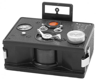

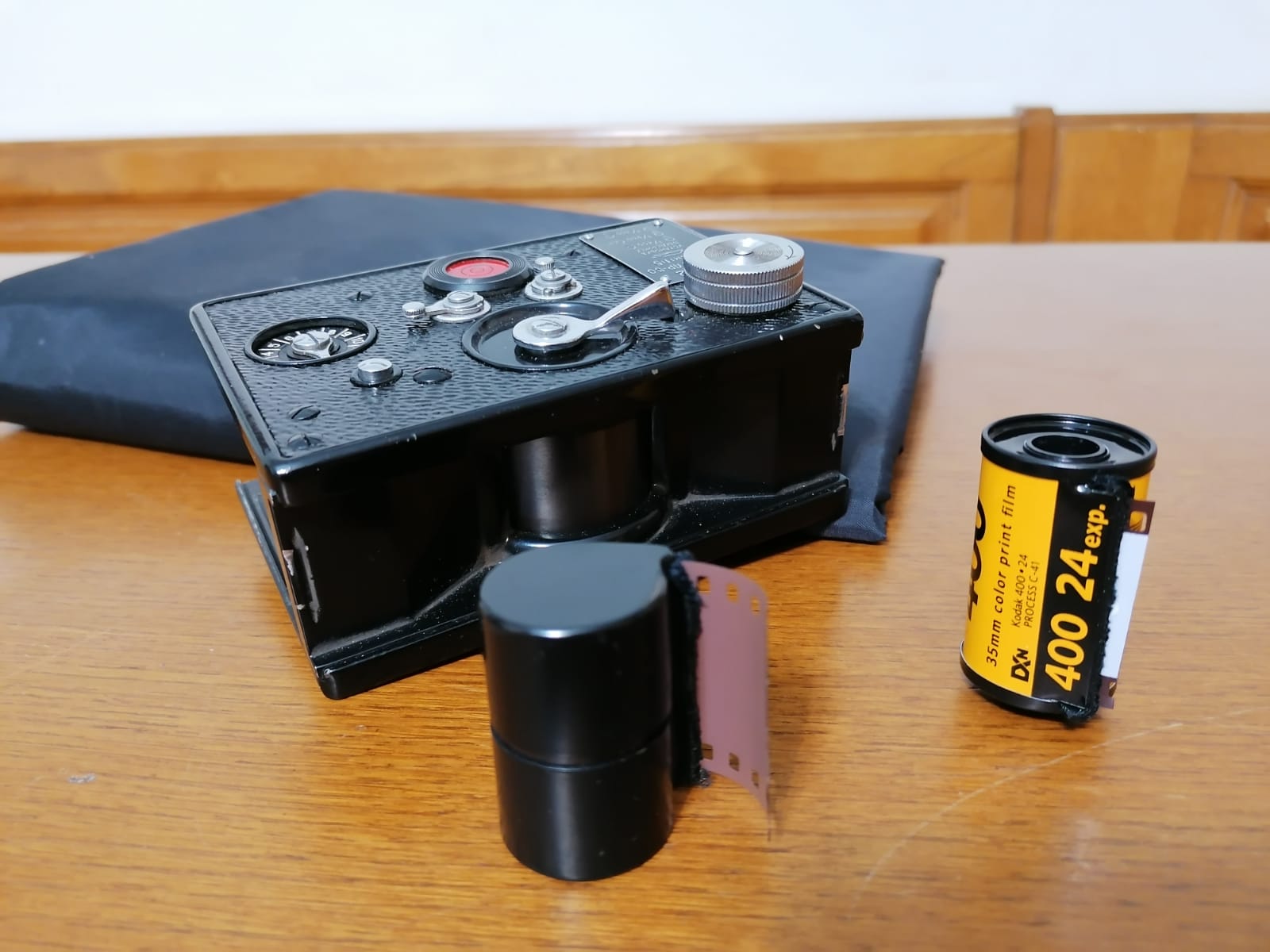

questa fotografia, in formato 24X110, è stata realizzata con una fotocamera FT-2 ad ottica rotante 50mm con focale fissa (F5) di produzione sovietica (1958-1968). E' dotata di 3 (4?) tempi di otturazione che sono legati alla velocità della rotazione del tamburo su cui l'ottica è montata: 1/100 - 1/200 - 1/400 (1/60). Utilizza normali pellicole 135 da caricare in appositi rocchetti. Montando un 50mm (Industar-50) a focale fissa F5, la distanza di fuoco minimo parte da circa 10 mt. Dalla FT-2 fu ricavata la più famosa Horizont e le più recenti Horizon 202 sempre ad ottica rotante ma con diaframmi regolabili.
