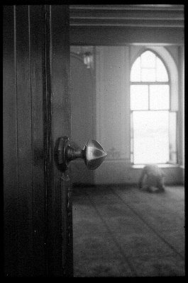

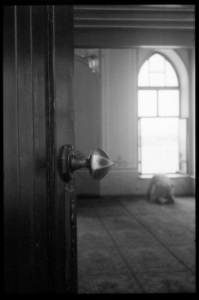

io ce l'avevo, il 3.5 a baionetta, ma non posso mostrare grandi immagini perchè non ho uno scanner dedicato (la scusa del fotografo schiappa).
vabbè, qualche scansione ce l'ho, ve ne faccio vedere una che mostra la resistenza al flare, mettiamola così.
(ma naturalmente non esaurisce la nitidezza di questo obiettivo)

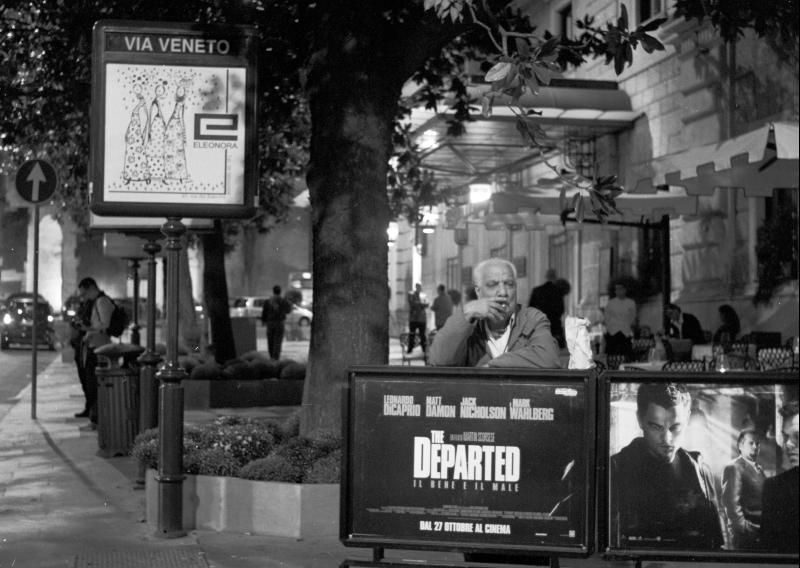

Elmar 50 2,8 moderno
un po' enfatizzato dalla tri x in rod.
