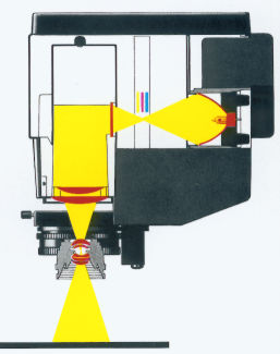

Nicola,
Quello che Leica chiama doppio condensatore, è SOLO un doppio vetro opalino (ovviamente in plastica). Nel Focomat di condensatori ottici non c'è traccia.
Se poi vogliamo chiamare due vetri opalini concavi-convessi condensatori, beh allora è un altro discorso.
Zorro
Zorro

Ho avuto il V35 per tanto tempo, e quello che Leitz defnisce un sistema a luce mista (opzione che Nicola ha trascurato nella lista) io lo definirei una raffinatezza per meglio distribuirie la luce.
L'effetto della luce puntiforme della alogena ed il percorso breve nella scatola di miscelazione, generano una pessima distribuzione della luce sul negativo, percio il condensatore all'orzata in realtà diventa un filtro degradante all'incontrario, cioè facilita la luce laterale, che manca, e trattiene quella centrale che abbonda.
Altre ditte coem Durst hanno utilizzato delle scatole di miscelazione luce (box) che però assorbono più luce perchè doppie orzate.
Il V35 in V66 sarebbe stato un tracollo proprio per la impossibilità di distribuire la luce puntiforme in breve spazio in maniera omogenea.

ho un durst m601 a luce diffusa ed un laborator 1000 a luce condensata.
con un po' di pratica riesci ad ottenere risultati quasi identici.
certo c'e' da lavorare prima,in fase di sviluppo del negativo,che e' , e rimane la cosa piu' importante,se non c'e' l'informazione giusta sul negativo,non c'e' luce che lo tiri fuori.
se uno vede i miei negativi che uso sulla luce condensata gli viene male....sono passi!
a tal proposito intervengo ancora prima dello sviluppo,con una esposizione a forcella,se sono foto importanti non lesino gli scatti.
se non si hanno i negativi adeguati alle varie forme d'illuminazione si va' incontro a spiacevoli sorprese,stampe moscie nel caso della luce diffusa,oppure bianchi pelati in quella condensata....
usando la luce condensata (pero' il mio ingranditore ha un'ampia escursione per la lampada....) ed usando filtrature nell'ordine di 1-1,5-2,riesco ad ottenere sia dettaglio che gamma senza rinunciare ad un buon grado di contrasto,pero' ho dovuto adattare tutta la catena a monte.
