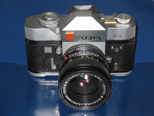

E' la tua? Sai che prima che tu la comprassi l'ho maneggiata anch'io? Ci ho anche fatto una foto...Marco Barretta ha scritto:Per stuzzicare un po': guardate che gioiello!
fabrizio
fabrizio
- Messaggi: 357
Di la verità, non te la ricordavi così bella?
L'ho fotografata con il Summilux, perchè lo Switar ha un'estetica strana, è brutto, la macchina ci perde.
- fabrizio canella
- Messaggi: 871
- Località: Padova
Bella è bella.Marco Barretta ha scritto:Di la verità, non te la ricordavi così bella?
Ma che attacco ha?
