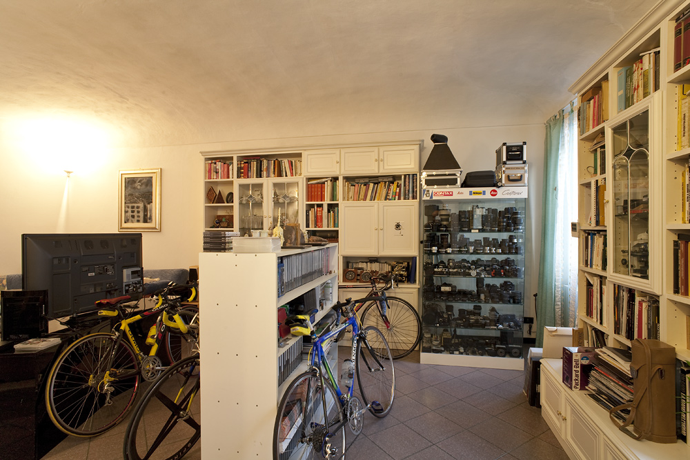

Oggi guardavo in vetrina la mia EOS 5D accanto alla pila di anelli adattatori a lei dedicati, ed improvvisamente mi sono accorto che mi ero rotto di non poter montare i vari Distagon 18mm f/4 o Distagon 28mm f/2 o Tessar 45mm f/2,8 o Zuiko 28mm f/2, etc, per il famoso "mezzo millimetro" di specchio troppo spergente...

complimenti un bel coraggio, ma scusa l'ignoranza, non è possibbile estrarre lo specchio, limarlo e rimontarlo?
fantastico l'angolo della tua mansarda

Ammazza quanta roba in vetrina!!! :eek:

Masnado ha scritto:Ammazza quanta roba in vetrina!!! :eek:
evidentemente,
non conosci il Cavina
cosi
per far la rima
logu
Anche conoscendo (via forum) il Cavina, vedere la Vetrina fa un certo effetto..

Ehm, veramente sarebbero "LE" vetrine, questa è solo una...
