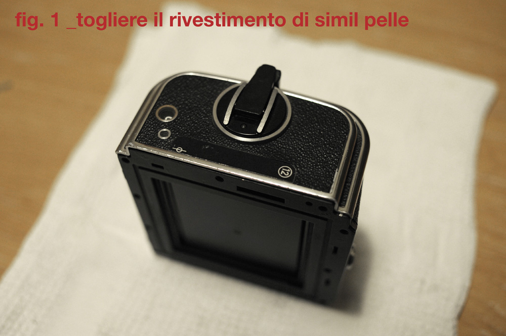

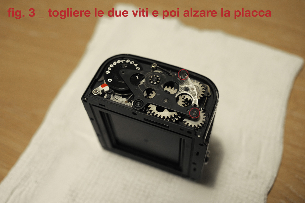

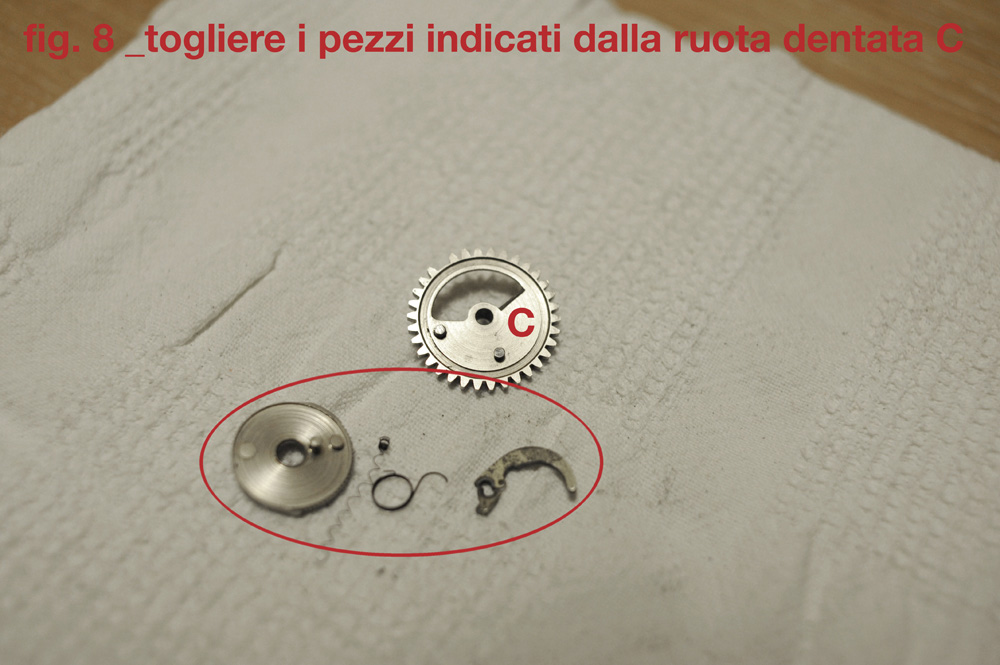

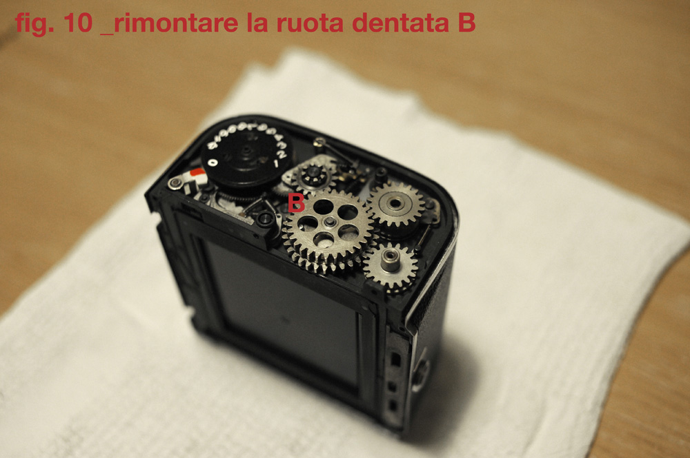

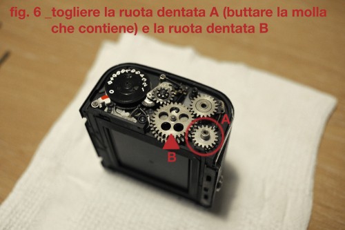

ed ora veniamo al dunque, la ruota dentata C è quella incriminata che accoppia il magazzino al corpo macchina.......basta liberarla da qualche iingranaggio e sganciarla dal resto...........
otto.
otto

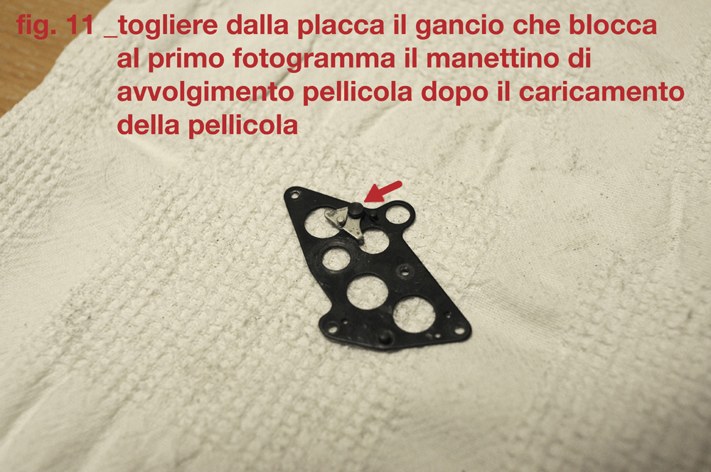

.........infine bisogna eliminare il blocco che impedisce, una volta caricata la pellicola, di avanzare dopo il primo fotogramma............
otto.

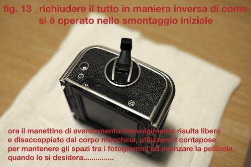

alla fine ci sono riuscito benissino, non è difficile basta armarsi di un pochino di pazienza una piccola pinza ed un cacciavite a taglio da orologiaio........
spero sia stato tutto chiaro e se a qualcuno interessa sono a disposizione per dubbi o chiarimenti :-P
ora doppie triple o multiple esposizioni non hanno più limiti, oppure modificando vari volet posso fare due foto panoramiche 3x6 su un unico fotogramma senza dover ogni volta sganciare il magazzino etc etc.......posso anche fare 4 scatti 3x3 su un fotogramma singolo oppure 9 scatti 3x1,5 modificando vari volet..... :P

P.S. "togliere la ruota dentata A (buttare la molla che contiene)..."
Mi sarebbe piaciuto vedere la reazione degli utenti Hasselblad, prima dell'isterismo collettivo digitale, ad un tale suggerimento...
