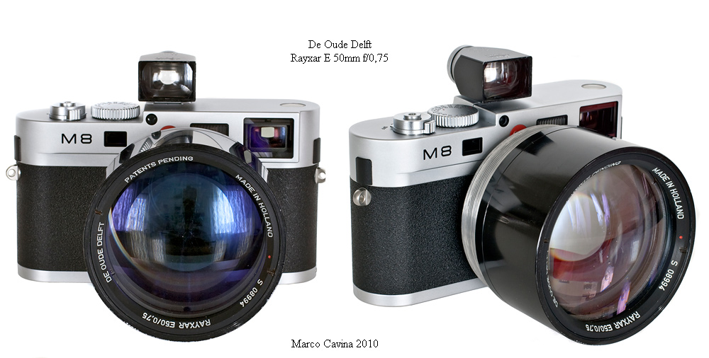

Che curiosa coincidenza, proprio stamattina me ne hanno regalato uno! De Oude Delft Rayxar E 50mm f/0,75, proprio la stessa merce.
la ditta De Oude con sede a Delft (Olanda, città, del pittore Vermeer) è specializzata in obiettivi utilizzati per focalizzare sui tubi video le immagini raccolte dallo schermo secondario dell'intensificatore presente negli apparecchi r-xay a visione diretta; in realtà le ottiche sono sempre in tandem: un primo obiettivo (solitamente f/1,0 - f/1,1), in posizione invertita, costituisce il "collimating lens" che preleva l'immagine dallo schermo secondario dell'intensificatore (il cui diametro è solitamente simile ad una moneta da 1 euro) e la proietta telecentricamente in un "imaging lens", un'altra ottica con luminosità tipica f/0,75 (il De Oude Delft Rayxar rientra in questa casistica) montata in posizione convenzionale (in pratica gli obiettivi si fronteggiano con le due lenti anteriori) che raccoglie il fascio telecentrico e lo focalizza sul tubo video per il monitor, che può essere, a seconda dell'anzianità del dispositivo, un Vidicon (o, come denominato da Philips, Plumbicon), CCD, etc.
La Philips olandese ha prodotto molti fluoroscopi a raggi x utilizzando gli obiettivi De Oude Delft, al punto che - credo - ad un certo momento l'ha addirittura acquistata; curiosamente, il "collimating lens" anteriore che acquisisce l'immagine dallo schermo secondario dell'intensificatore, di solito non è un De Oude Delft ma tipicamente un rodenstock XR-Heligon 75mm f/1,1, accoppiato in tendem al Rayxar 50mm f/0,75.
E Veniamo al nostro adattamento: il soggetto dev'essere il titolare del sito http://www.oldlenses.com , tuttavia vorrei fare alcune considerazioni in merito all'adattamento su M8: primo: la lente posteriore ha un diametro di 23mm e proietta una coniugata perfettamente telecentrica con lo stesso diametro; il cerchio di copertura da 23mm di diametro copre di misura il formato micro 4/3 ma è insufficiente per il 18x27mm della M8, presentando vistose aberrazioni e curvatura di campo ai bordi; secondo: il tiraggio posteriore del Rayxar, da quello che ho potuto vedere, è di circa 5-6mm, quindi, anche mandando in battuta il grosso barilotto nella baionetta Leica M, la messa a fuoco resta estremamente ravvicinata, senza possibilità di accedere all'infinito; terzo: come fai a mettere a fuoco un f/0,75 (manca il diaframma, si lavora sempre a TA) senza telemetro e senza live view? scattando a caso una lunga sequenza di scatti, avvicinandoti di un cm alla volta , finchè uno di essi è casualmente a fuoco? Infine: 1500 Dollari ? non scherziamo...
Il vero corpo macchina per quest'obiettivo sarebbe una Panasonic micro 4/3: copertura perfetta, live view e tiraggio corto; il problema è un altro: ci passa un cannotto da 23mm di diametro all'interno del corpo macchina? Temo di no...
Peccato, domani vi avrei fatto una sorpresa postando una foto della mia M8 col 50/0,75 ...
Ciao Marco

Ho capito l'arcano: sono andato sul sito di riferimento del fotografo (da cui proviene la foto della ragazzina e l'immagine della M8 con l'obiettivo applicato) e si vede benissimo che su questo esemplare è stata brutalmente tornita la parte posteriore per guadagnare arretramento retrofocale, realizzando un cannotto metallico per sostenere il modulo di lenti posteriore intercambiabile (che, in origine è tenuto in posizione dalla ghiera di plastica arancione visibile in foto); il venditore lascia intendere che l'obiettivo possa essere facilmente montato su M8, ma il suo esemplare è uguale al mio, cioè in condizioni standard, e senza questo complesso e costoso lavoro di tornitura per aumentare lo sbalzo delle lenti posteriori rispetto alla battuta + realizzazione di guaina metallica per le lenti posteriori, la messa a fuoco non potrà andare oltre gli 0,4 metri (come ho sperimentato personalmente infilando a mano il Ryxar nella mia M8 fino alla battuta della baionetta).
Ho verificato meglio, ed il tiraggio retrofocale ad infinito è circa 3,5mm (SIC), cioè lo spessore della lastra di vetro che in origine separava l'ultima lente dal tubo Vidicon... Difficile immaginare un facile adattamenteo a basso costo.
Occorrerebbe forse un corpo con tiraggio micro 4/3 e sensore APS-C, per lasciare spazio sufficiente all'ingresso de gruppo di lenti, ma per la MAF su infinito l'ottica deve entrare di almeno 16,5mm, mentre la battuta del barilotto standard si allarga a circa 15mm, quindi - anche in questo caso - occorrerebbe tornire una fetta del barilotto posteriore.

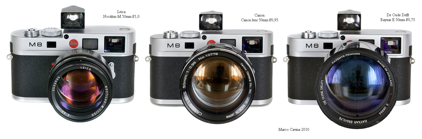

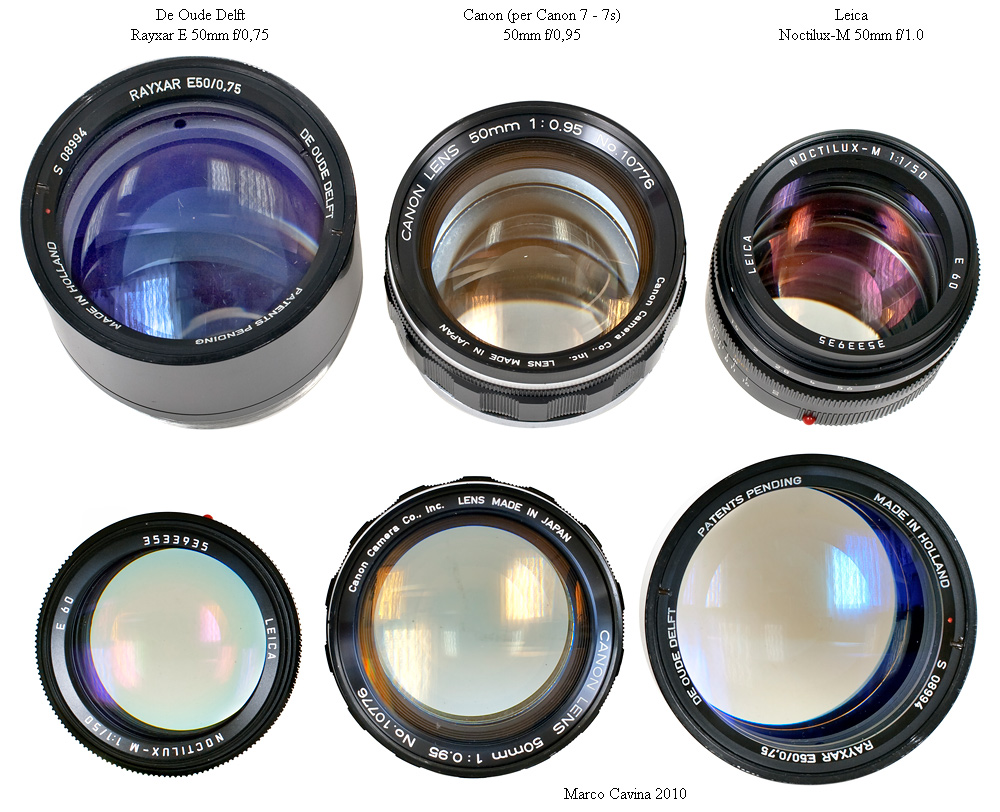

Stamattina, appena alzato, ho fatto due foto veloci in cucina ed cco come si presenta il "bambino" in relazione a due classici superluminosi utilizzabili su Leica M: il Noctilux-M 50mm f/1,0 ed il Canon 50mm f/0,95. Il De Oude Delft Rayxar E 50mm f/0,75 pesa 890g, nonostante manchi l'elicoide di messa a fuoco, il diaframma e quant'altro!
Ciao!! Marco
