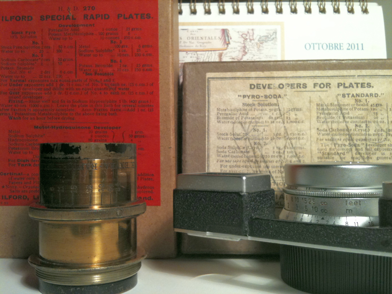

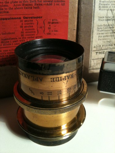

Queste sono un paio di foto fatte adesso, in tutta fretta (e per le quali mi scuso) e con il cellulare (il mio digitale fotografico è solo questo).
L'8 lenti, naturalmente, l'ho messo solo come riscontro delle dimensioni, dato che è un "oggetto" che conoscete benissimo tutti e due.
ancora una nota: il nome Ortar deriva dal greco orthos che significa corretto (cinque anni di greco al liceo classico...e mi serve solo una volta ogni 10 anni....), spesso nell'Ottocento le ottiche non portavano i nomi dei costruttori (Voigtlande, Dallmeyer, Ross, Zeiss o Hermagis,tra i più noti,ad esempio, perchè fabbricati artigianalmente da piccoli produttori poco noti). Potrebbe essere il caso del tuo obiettivo, troppo poco luminoso per usare lo schema di Petzval e altresì ababstanza chiuso per correggere le aberrazioni ottiche grazie ad un'apertura limitata.
Esiste anche un'ottica Orthar (con la lettera H) della Plaubel e Co di Francoforte
