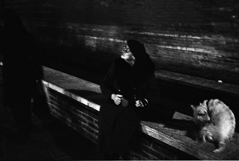

La prima mi affascina nello sfocato di memoria giacomelliana come ha già detto Nat: ma mi sembra che abbia molta più grana delle altre due? sempre 400 tirata a 1600? possibile'
No infatti, la prima e' una efke 400 in pirocatechina.
