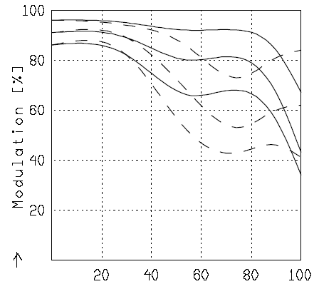

Ultimo suggerimento: questi sono gli MTF dell'obiettivo misurati a piena apertura e al rapporto di riproduzione + formato coperto corrispondenti al ritratto di Rubes...
Marco
Marco

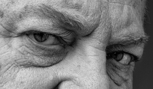

Ti sembra che quest'obiettivo (guarda - aprendolo al 100% - il crop allegato, proveniente dallo stesso file) abbia lenti disassate, considerando anche che questa resa è ottenuta a piena apertura?

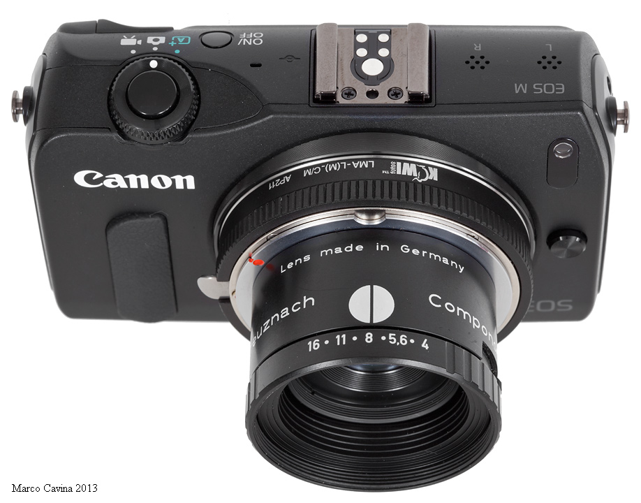

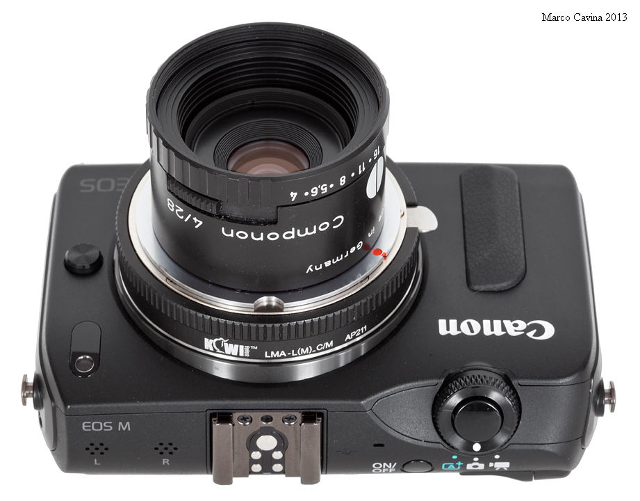

Comunque si tratta di un'immagine realizzata con la mirrorless APS-C Canon EOS M applicando l'ottica da ingrandimento Schneider Componon 28mm f/4 (una versione di inizio anni '80), nato per ingrandire negativi da 18x24mm con semi-diagonale di 15,3mm, cioè un formato appena più abbondante dell'APS-C di questo sensore, ed ottimizzato per ingrandimenti fra 15x e 50x (in questo caso il rapporto di riproduzione è circa 1:20, equivalente ad un 20x in stampa); l'asse è diffraction limited quindi anche a piena apertura abbiamo il massimo trasferimento di contrasto
La focale effettiva è 29,3mm che, con crop 1,6x, diviene un 47mm eq.; il tiraggio di infinito è di 25,34mm e, in questo caso, è applicato con un anello Leica LTM 39x1 - EOS M con tiraggio 27,8mm, cui corrisponde un campo inquadrato fisso da circa 28x42cm.
Nota: questa qualità la si ottiene quindi con un'apparecchio quasi giocattolo ed un obiettivo che, se non te lo regalano, viene comunque spacciato a 30 - 50 Euro al massimo...

Comunque nelle foto allegate, fatte velocemente questa mattina, sono riprodotte macchina ed obiettivo dello scatto a Rubes.
