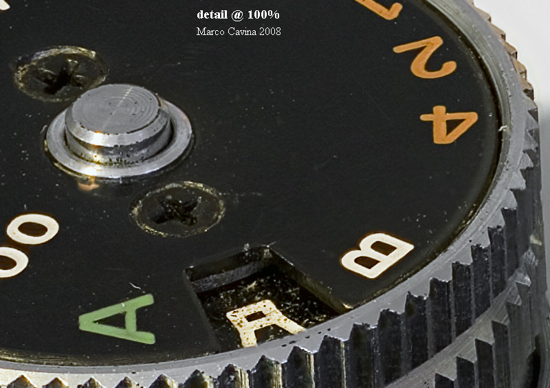

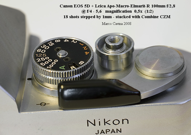

Io stesso passai attraverso questi "patimenti", rarefacendo nel tempo l'impiego di questo pezzo da novanta... L'avvento del digitale ed i relativi miracoli permessi dai moderni software mi hanno permesso di trovare la quadratura del cerchio: grazie ai software di stacking (solitamente utilizzati il microfotografia) posso eseguire diversi scatti a diaframma molto aperto (dove il pregiato 100mm Leica R non ha rivali per risoluzione pura), avanzando con uno stepper il piano di fuoco fra uno scatto e l'altro di una misura pari alla tolleranza di profondità di campo (tenendo comunque un certo overlap di sicurezza); il soft di stacking provvede a selezionare da ogni fotogramma solamente il piano di fuoco nitido, assemblando in un unico file le porzioni a fuoco prelevate da tutte le immagini successive, ottenendo così (come avviene nei microscopi a scansione) un'immagine finale tutta a fuoco.
Nell'esempio allegato, ho riprodotto il dettaglio di una Nikkormat EL con Canon EOS 5D e Leica Apo-Macro-Elmarit-R 100/2,8 a diaframma f/4,8 (condizione di utilizzo che, a mio giudizio, garantisce il miglior rapporto fra risoluzione, PDC e diffrazione), con rapporto di riproduzione 1:2, il massimo consentito dall'obiettivo senza Apo-Elpro; con queste specifiche la profondità di campo è ovviamente ridottissima, ed ho eseguito 18 scatti successivi, partendo dal piano di fuoco anteriore (la leva di carica) ed avanzando di 1mm per ogni successiva esposizione, per cui la serie di scatti copre con estrema nitidezza un range di profondità virtuale da 18mm.
Il successivo stacking ha combinato le zone nitide di tutte le immagini, ed il risultato finale è quello degli esempi allegati: immagine con molta PDC ma molto più nitida di un equivalente scatto singolo, forzatamente ottenuto con diaframma estremamente chiuso e subendo il degrado introdotto da una pesante diffrazione.

In questo specifico caso credo che il fare artigianale non c'entri: semplicemente, ad un RR di 1:2 e diaframma così aperto è impossibile avere una PDC reale di quasi 2cm su un soggetto tridimensionale (sviluppato anche in altezza) mantenendo questo restrittivo circolo confusionale, anche usando un 85/2,8 PC micro con i basculaggi applicati: Scheimpflug orienta semplicemente il piano di fuoco sullo svolgimento orizzontale del soggetto (in questo caso il carter superiore), ma per tenere a fuoco lo spessore verticale (la ghiera dei tempi) resta solo l'originale PDC dell'obiettivo a tale diaframma e coniugata-oggetto, comunque non sufficiente.
HDR, stacking, panorama stiching, QTVR sono tutte nuove opzioni che non vogliono essere in contrapposizione o alternativa alla catena cinematica tradizionale: semplicemente consentono nuove possibilità, letteralmente impossibili con i sistemi convenzionali.
Per quanto riguarda l'Apo-Macro-Elmarit, dall'uso pratico mi sono fatto l'idea che le sue particolari caratteristiche (resa ottimale ai diaframmi aperti, buon spianamento di campo anche a coniugate brevi) lo rendano ideale più per la riproduzione tecnica di originali bidimensionali con necessità di risoluzione critica; nell'uso pratico a distanze medio-brevi (come ritratti a pieno viso presi a mano libera) l'agilità d'uso è un po' rallentata dal particolare elicoide, davvero moltiplicato, che richiede due giri completi di una ghiera non molto frizionata per passare da infinito ad 1:2; personalmente, se devo fare macro GENERICA con ottiche Leica-R, preferisco usare il 60/2,8, che anche ad f/11 tiene ancora molto bene, ed anche la provocazione di Nat sul micro-Nikkor 105/4 non è campata in aria: effettivamente, il suo nocciolo ottico "tipo Pentac" (SIC, non Pentax, Pentac è un antico obiettivo) tiene la diffrazione in modo esemplare, e mantiene una risoluzione soddisfacente addirittura fino ad f/13,5; 15 anni fa lo usavo proprio a questa apertura, montato su 3 tubi PK-13 (con il suo elicoide tutto esteso arrivava così a circa 1,4:1) su F4 con SB-24 in TTL per fare le api sui fiori di albicocco, e conservo ancora diapositive piuttosto gustose.
