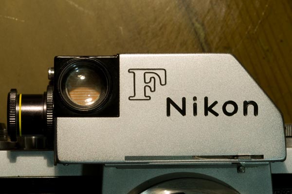

Wata mi dice che non ci sono problemi a rimettere in perfetto ordine questo Photomic, e l'unico problema potrebbe essere il tipo di lettura, non TTL, ma quello è facilmente gestibile.
Il prisma semplice lo cercherò, è già nell'elenco delle cose da prendere, anche perché ho due esposimetri molto precisi ed affidabili (un Minolta ed uno splendido Pentax Spotmeter) che uso volentieri.

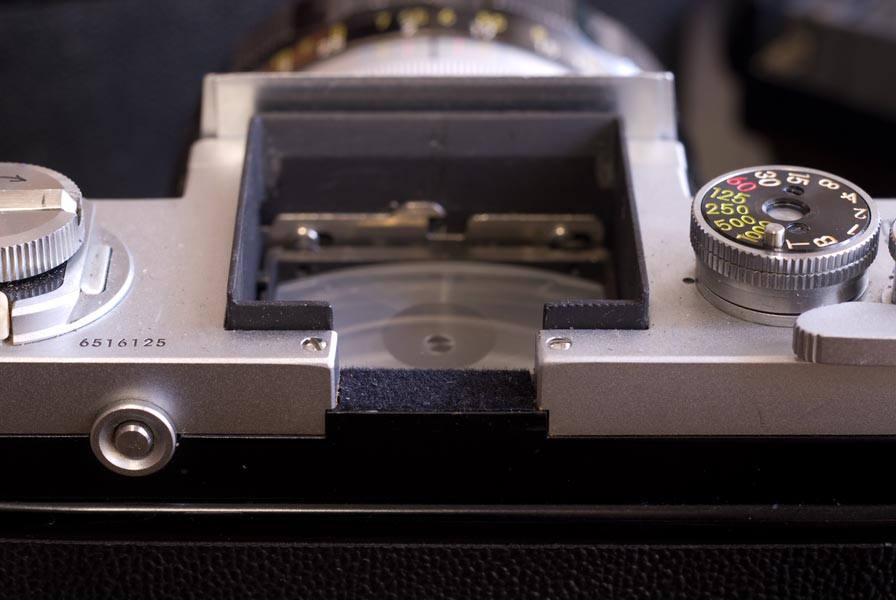

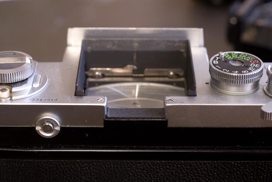

Ho anche un Photomic molto più recente, che va benissimo, e che uso su un'altra Nikon F del 1971. Il problema (che francamente non mi aspettavo, ma sono evidentemente ancora poco esperto del marchio), è che non si innesta in questo corpo del 63!
Guardando i due corpi, c'è in effetti una differenza che potrebbe essere la causa. Ora faccio due foto e le posto, che valgono più di mille parole.

Per poter alloggiare il Photomic TTL la scatola specchio-mirino fu modificata a partire da un certo numero di matricola.
Alcune F hanno il numero di matricola seguito da un punto rosso che indica l'avvenuta modifica da parte della Nikon stessa.
Externally, the Photomic T (introduced in 1965, following Topcon's stunning 1963 Photokina coup of through-lens metering) resembles the earlier Photomic, although, of course, without the metering window. The viewfinder's eyepiece is slightly larger than before, which required a small modification to the top deck of the body (factory-modified bodies 65xxxxx and 66xxxxx have a small red dot next to the serial number). Operation was also very similar to the Photomic head, from the FMI system to the battery compartment location. The metering switch switches on when pushed towards the prism, and causes a small button to pop out of the prism top; this small button has a red ring around it to indicate that the meter is on, and pushing it back down switches it off.
