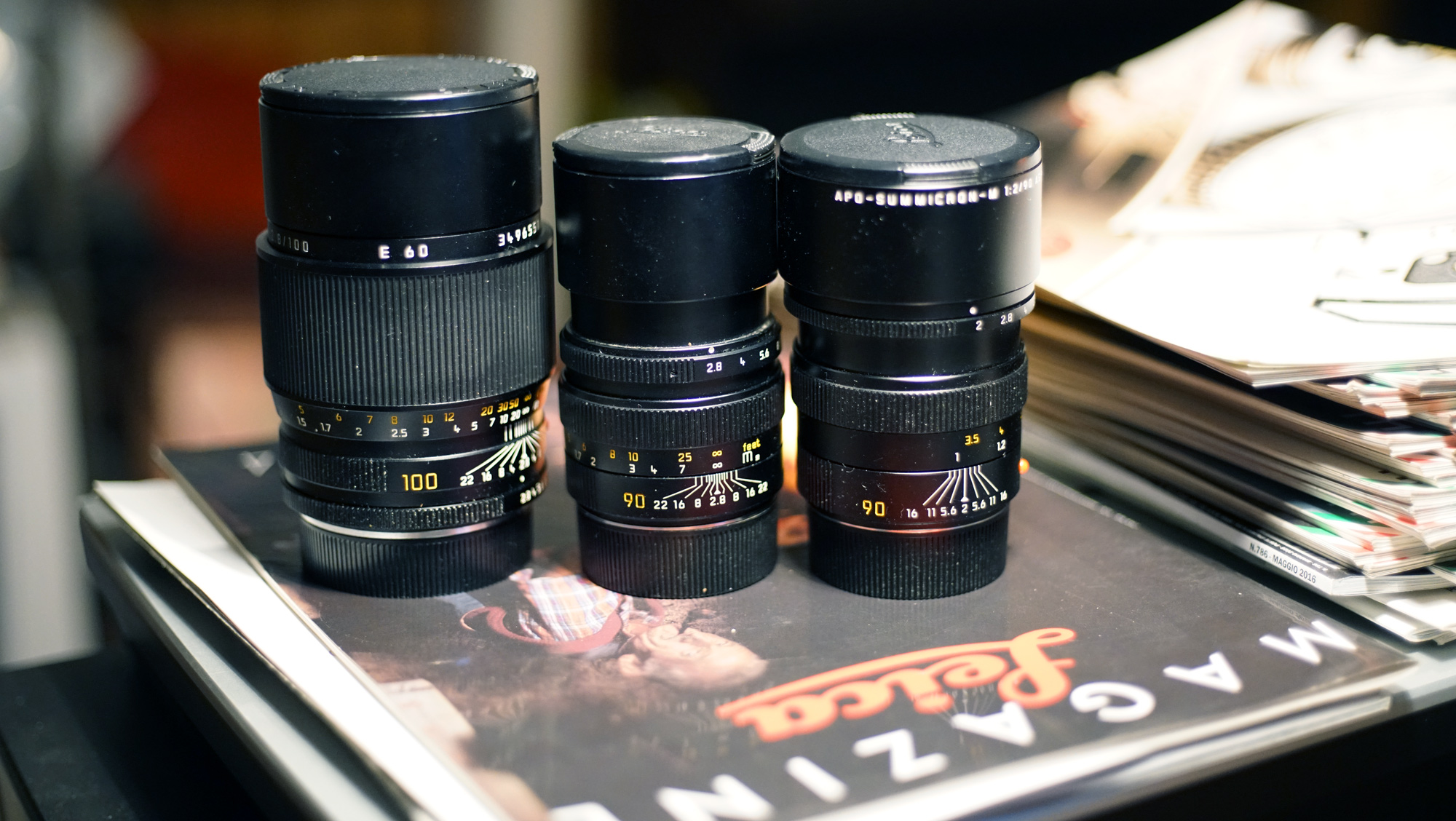

Però, visto e considerato che sei ancora indeciso, forza la strada, allarga il tuo spazio vitale e fatti il meraviglioso Elmarit 2,8/90 - formidabile in ogni situazione...davvero formidabile al punto che
la nitidezza e la brillantezza dei colori sono a livello dei due ben più blasonati e costosi 2,0/90Apo-Summicron e 2,8/100 APO macro Elmarit - ed io ne ho fatte di prove...ossì che ne ho fatte di prove...
eccoli qua in parata, dal mio fido cellulario per te...
