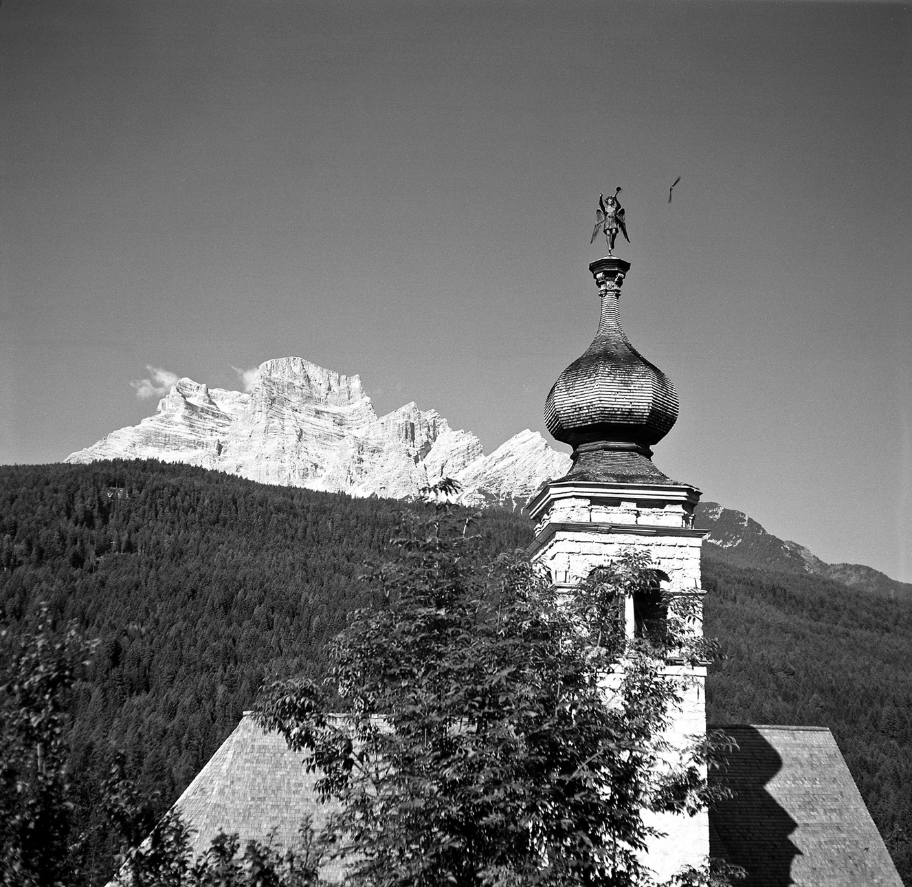

Una maniera equilibrata ed elegante di sfruttare il formato quadrato (Hasselblad? Rollei? Mamya?) che è notoriamente difficile da maneggiare. Forse si potrebbero schermare leggermente le alte luci sulle pietre del campanile.
Paolo Viviani
Messaggi: 1323
abschied ha scritto:Una maniera equilibrata ed elegante di sfruttare il formato quadrato (Hasselblad? Rollei? Mamya?) che è notoriamente difficile da maneggiare. Forse si potrebbero schermare leggermente le alte luci sulle pietre del campanile.
Nn ricordo ... ma quasi sicuramente Hasselblad :?: ; per le pietre sul campanile nn saprei da che parte iniziare. In stampa split forse potrei cavarmela; ma con la PP digitale sono una frana, anzi peggio.
Grazie della visita. :-)

Qualche curiosità: L'immagine che hai mostrato è il file non modificato prodotto dalla scansione del negativo? In tal caso, che scanner hai utilizzato? Hai a disposizione il file TIFF originale? Pongo la domanda riguardante lo scanner perché ho potuto constatare la differenza notevole che esiste per quanto riguarda la lettura delle alte luci fra le scansioni fatte con uno scanner piano anche di buona qualità come l'Epson 750 e quelle fatte con uno scanner dedicato ai negativi.

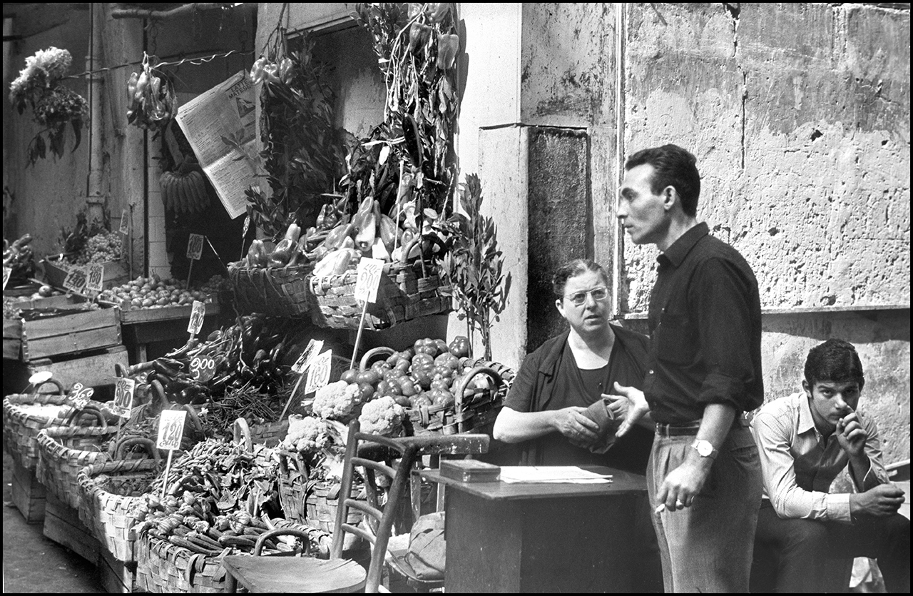

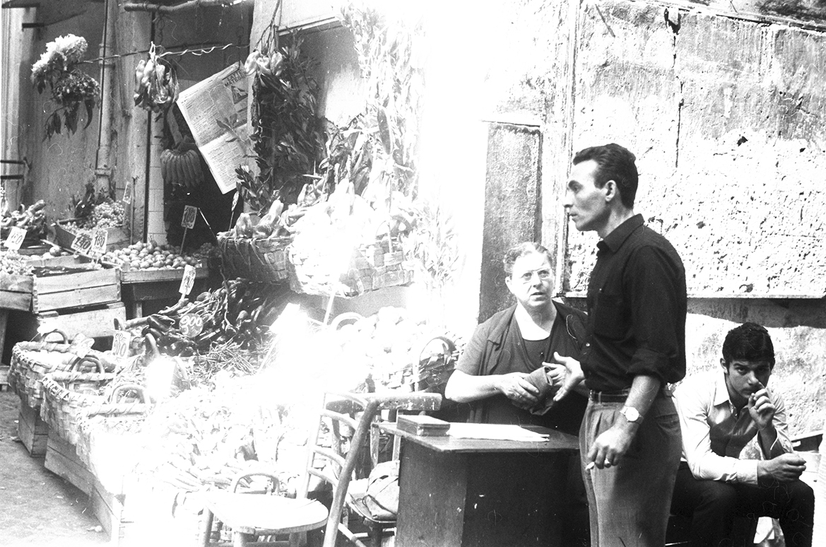

Un esempio estremo di quello che si può fare a partire da una buona scansione è questa fotografia brutalmente sovrasposta che scattai quando ero un po' più sprovveduto di oggi. Miracolo della pellicola: se è scansionato accuratamente, anche un negativo da buttar via può essere recuperato in PP.

abschied ha scritto:Qualche curiosità: L'immagine che hai mostrato è il file non modificato prodotto dalla scansione del negativo? In tal caso, che scanner hai utilizzato? Hai a disposizione il file TIFF originale? Pongo la domanda riguardante lo scanner perché ho potuto constatare la differenza notevole che esiste per quanto riguarda la lettura delle alte luci fra le scansioni fatte con uno scanner piano anche di buona qualità come l'Epson 750 e quelle fatte con uno scanner dedicato ai negativi.
Si ... è un file scansionato con un vecchiotto Epson V600 (che normalmente è buono con il medio formato e scarsino con il 135). La scansione, essendo io una schiappa con tutto quello inerente al dgt è realizzata con i settaggi di default e la spunta sulla maschera di contrasto a 1200dpi in jpg.
Una decina di anni fa, quando approcciai la scansione, quasi tutti mi consigliarono il formato TIFF e così feci per un po', ma poi mi resi conto che per la pubblicazione era già tanto (per me) il jpg ...
Il TIFF mi prendeva un sacco di spazio (generavo in 6x6 file da 150 mega a 1200 dpi)... che erano esagerati per i social... tanto il negativo ce l'ho e se voglio metterlo su carta va sotto l'ingranditore.
Gli scatti "più belli" (per me), quando ha tempo e voglia me li sistema mia figlia... che nn è una cima con la PP, anzi ... usa un banale programma free (PhotoScape se nn erro) vecchio come matusalemme; aggiusta le luci/ombre.
In ogni caso, la foto è relativamente recente e nn avrei grossi problemi a recuperare il neg (sono abbastanza disordinato con l'archivio) e rifare la scansione in TIFF ...
Secondo me gli scanner piani della serie Epson sono buoni (tutto è soggettivo) con il MF e meno performanti con il 135.
Io sono un tirchio sulle cose dgt che mi interessano poco, tant è che ho "imparato" a scansionare le lastre 4X5 con il V600 (che di norma nn supporta questo formato) ed unire le due scansioni con Paint !!! :eek: :eek: il mio livello tecnologico, relativo al digitale è scandalosamente basso !

Caro Luigi, nel caso ritrovassi il negativo, sarei curioso di verificare se l'uso di uno scanner dedicato ai negativi permette un miglioramento per quanto riguarda le alte luci. Ti capita di passare per Milano? Altrimenti ti fideresti a mandarmi il negativo per posta?

abschied ha scritto:Caro Luigi, nel caso ritrovassi il negativo, sarei curioso di verificare se l'uso di uno scanner dedicato ai negativi permette un miglioramento per quanto riguarda le alte luci. Ti capita di passare per Milano? Altrimenti ti fideresti a mandarmi il negativo per posta?
Quindi nn ti serve il TIFF ???
Come dicevo, la foto è recente e sono sicuro di trovare il neg. già questa sera... vengo (venivo... prima del Covid) spesso a MI per lavoro... ora sono titubante e mando sempre qualche incaricato; venire a Milano di questi tempi mi fa un po' paura. In ogni caso io sono di Lodi e nn è detto che ci si possa trovare "in aperta campagna" se tu ti allunghi a sud. ... :D
Spedirtelo per posta non è assoluatmente un prblema e se anche succedesse l'imponderabile, non è che questo scatto sia di quelli che possa ambire al MoMa... anche se si perdesse oppure se lo ruba il postino, pace e amen.
Stasera ci guardo e ti confermo se l'ho trovato.

Bene, se trovi il negativo, mandamelo per posta: Paolo Viviani, via Carducci, 36 20123, Milano.

abschied ha scritto:Bene, se trovi il negativo, mandamelo per posta: Paolo Viviani, via Carducci, 36 20123, Milano.
Negativo trovato ... in questi gg ti spedisco la striscia da 3. E' una Fuji Acros scaduta da 4 anni.
